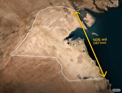

Кувейт в конце 80-ых годов столкнулся с проблемой: дело в том, что в этот период уже активно велась торговля нефтью и население начало богатеть. Как следствие - возникла потребность в люксовом жилье, но вот строить его было негде. Дело в том, что значительная часть прибрежной линии была застроена инфраструктурой для работы с нефтью. А строить в пустыне было плохой идеей: из-за отдаленности от моря днем там было невыносимо жарко.
Береговая линия Кувейта
В силу вышеперечисленного было принято решение выжать максимум из береговой линии, путем строительства каналов вглубь пустыни.
Вот примерно такое соотношение береговой линии до создания каналов и после.
